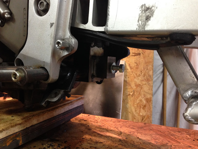

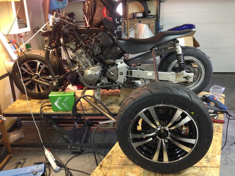

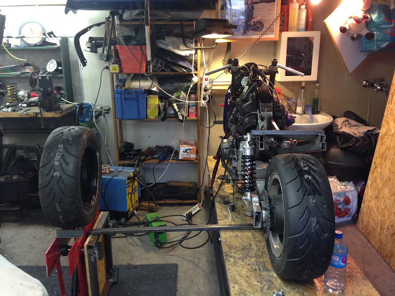

Soudures du Support de moyeu, pointage de la fixation inférieure de l'essieu principal
On complète le moyeu...
Positionnement de la roue, juste pour voir :

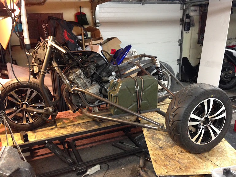

default Re: [Construction] Side Car Piste Hornet 2003
Message  CharlyGaillard le Mer 24 Juin 2015 - 20:42
Un peu plus d'avancée ce soir avec la planche arrière qui s'organise, le réservoir installé et le collecteur en cours...
Message  CharlyGaillard le Jeu 25 Juin 2015 - 21:10
Ce soir, pas de train arrière ! Very Happy
Pour taffer sur l'attache inférieure arrière.

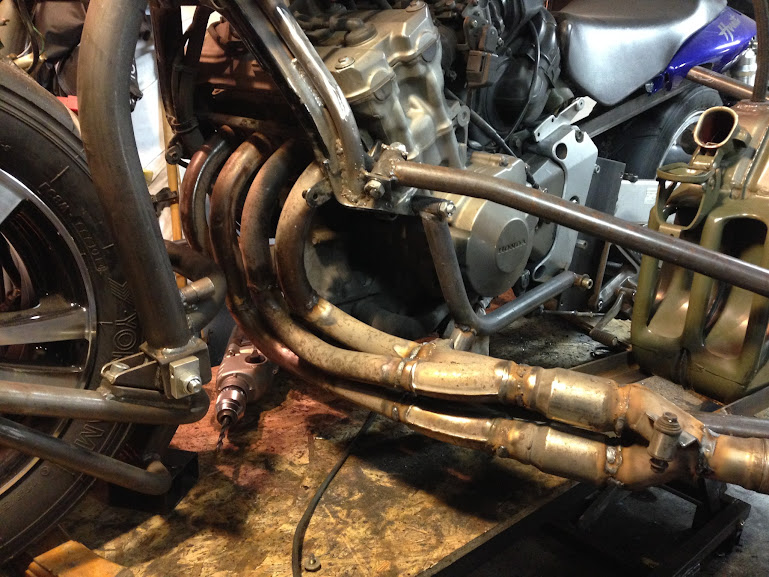

Message  CharlyGaillard le Lun 29 Juin 2015 - 5:32

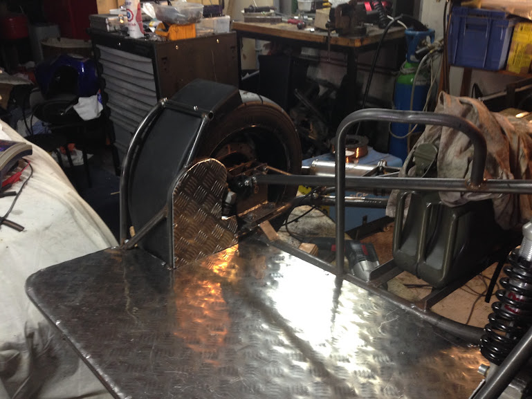

Au programme ce week end.
La diagonale de boucle arrière pour reprise des efforts du tirant supérieur
La confection d'un support de coque arrière
Collecteur d'échappement
Demis Guidons Acier
CharlyGaillard

Message  loulou le Lun 29 Juin 2015 - 7:02
de belles avancées...
par contre dommage que les 4 tubes d'échappement de sortie de culasse n'aient pas la même longueur, niveau acoustique c'est pas ce qui se fait de mieux..
certes ca simplifie la fabrication mais ca pénalise le rendement moteur Mad

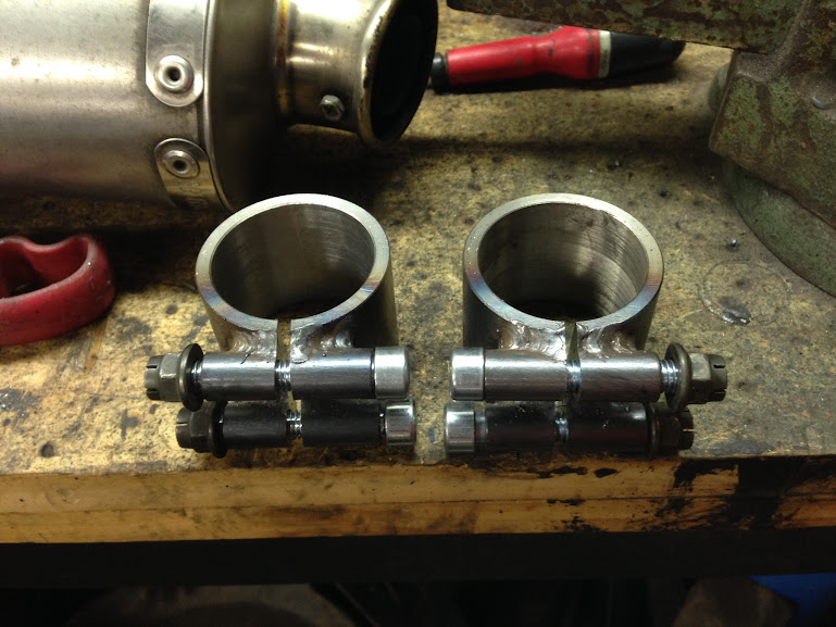

Message  CharlyGaillard le Mer 1 Juil 2015 - 20:46
Un peu de taff quand même ce soir...
Message  CharlyGaillard le Lun 6 Juil 2015 - 4:57

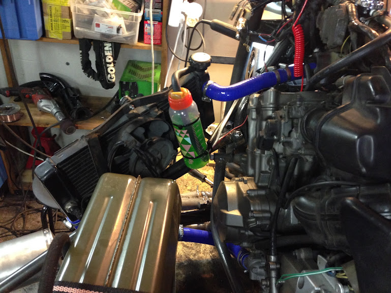

Refroidissement Opérationnel...
Freinage intégral en cours de modifications...

sympa tout ca...
par contre les durites silicones ca pèsent un poids de voleur... tu aurais pu prendre des tubes alu pour les longueurs droites et ajouter uniquement les raccords coudés en silicone. Personnellement j'utilise de la gaine inox annelée, façonnable à souhait, beaucoup plus légère que le silicone et qui a un effet refroidissant :
le radiateur d'origine suffira ? tu ne comptes pas mettre de carène autour du side ?

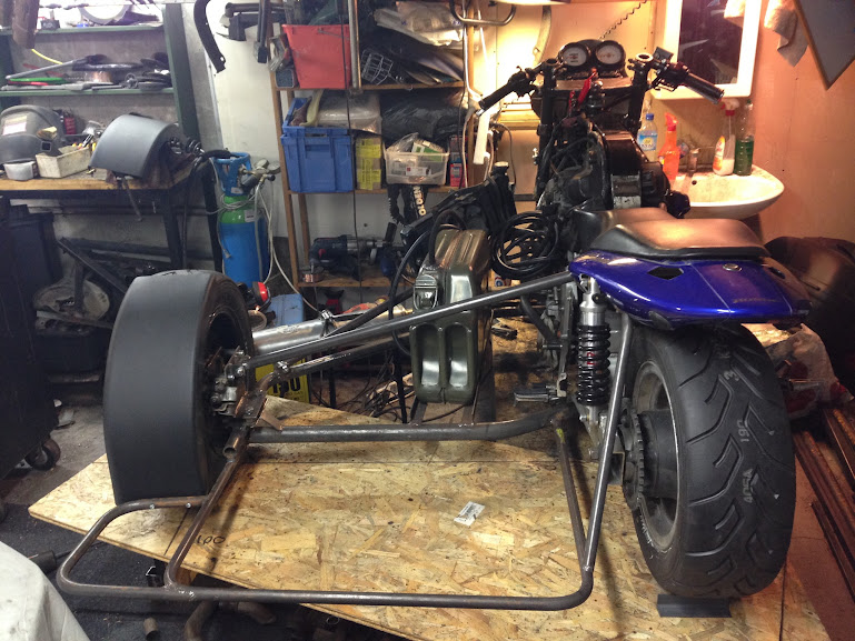

Message  CharlyGaillard le Lun 6 Juil 2015 - 8:06
Haha non c'est clair, je suis plutôt à la chasse au roulage !! Very Happy
Pour ce qui est poids et carène, on verra plus tard ! Smile

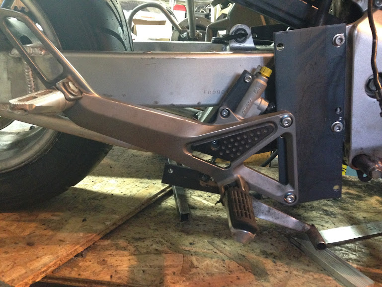

Message  CharlyGaillard le Sam 11 Juil 2015 - 16:19
Adaptation du maitre cylindre en 17.6mm sur la platine de hornet...
et quelques avancées sur la planche Wink
Message  jhonguy le Mer 15 Juil 2015 - 6:38
ben,les deux tubes support du garde boue qui vont lui rentrées dans les cotes Mad  Mad  lors d'un freinage appuyer sur un gauche,va pas tenir longtemps le pass Sad  Sad  Sad ,il aurait été plus judicieux de mettre le garde boue sur les tube et non pas en dessous et le dit garde boue devrait envelopper totalement la roue pour plus de sécurité,mais tout ça si c'est fini bien évidement dans le cas contraire,j'ai rien dit Embarassed Embarassed Embarassed Embarassed Embarassed
Message  CharlyGaillard le Ven 17 Juil 2015 - 8:05
Pour ce qui est du garde boue coté panier, je vais voir comment ça se passe en me mettant passager avec mon père au guidon.
CharlyGaillard
Message  CharlyGaillard le Mar 21 Juil 2015 - 8:13
Bon ça y est, non sans mal, mais tout est purgé et le feeling à la pédale est monstrueux...
Les plaquettes racing sont montées, aux 4 étriers.
La couronne alu en 45 est montée aussi (+3 dents).
et la fabrication spéciale sans laquelle la purge aurait pu durer 1 semaine...

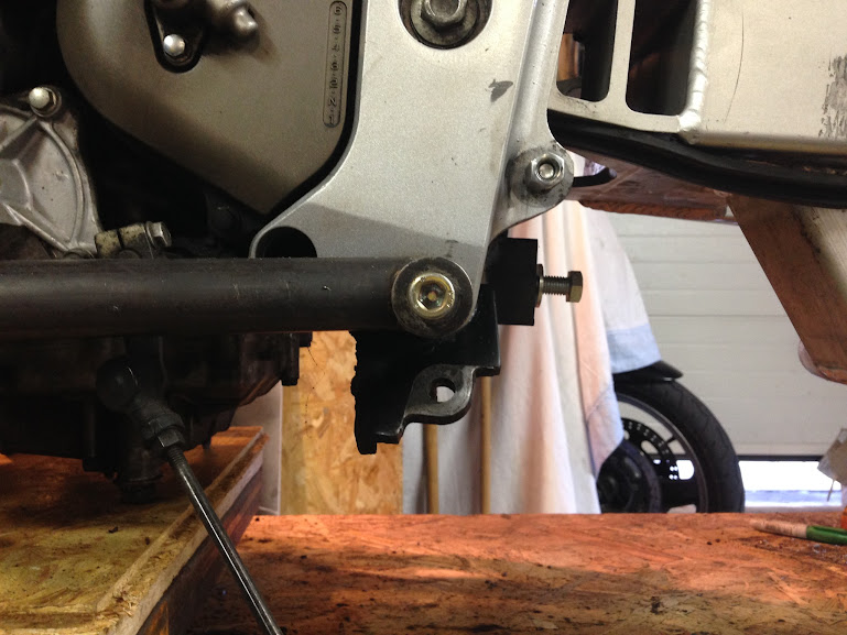

Message  lyly le Mar 21 Juil 2015 - 20:01
salut il y a des truc qui vont te poser problème:
le radiateur de refroidissement (trop petit)
étrier de frein ar (il vaudrait mieux monter un 2 pistons un simple ne frein pas )
et pour finir le tirant de la platine d étrier av (il y a un effort qui va aller vers le bas et ca va pas !!!)
