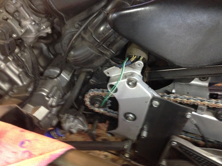

Ayé Kit Chaine monté.

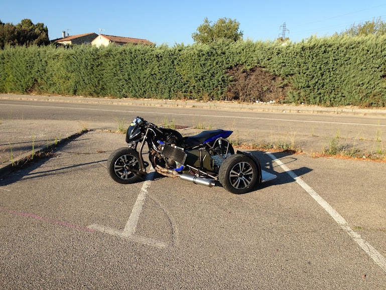

Message  CharlyGaillard le Mer 5 Aoû - 10:44:56
Bon, hier soir j'ai adapté un amortisseur de direction de cox, reréglé ma chasse, modifié le bras de levier de la pédale de frein intégral, et freiné le bouchon de vidange de LDR.
Nouveau test ce soir avec mon père. ça risque de mordre un peu plus que lors du premier essai...

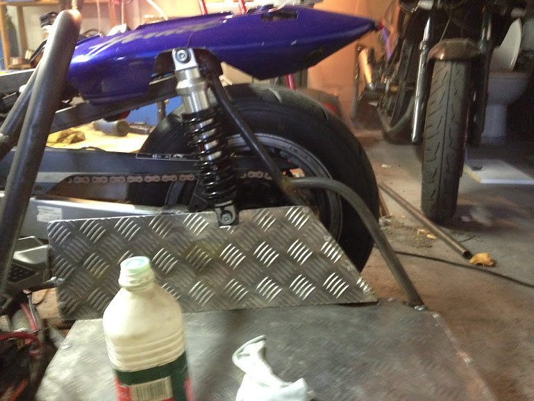

Un peu de taff ce soir,
Renfort de la protection de la roue arrière coté pass
Peinture de la TDF aux couleurs de la team
Amortisseur de direction neuf sur rotule neuve

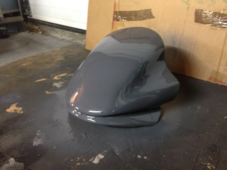

Hop quelques news :
peinture du réservoir et modification de sa fixation :
Anti coinçage de pied signalé par madame :
Modification de l'aile du panier pour ne plus avoir de tubes au milieu (même si ils ne génaient pas vraiment après 3 journées de roulage)
Adjonction d'un repose pied arrière pour les glissades arrière à l'accélération (fatigue trop importante sur les bras)
Petites photos au luc et la vidéo assortie :
