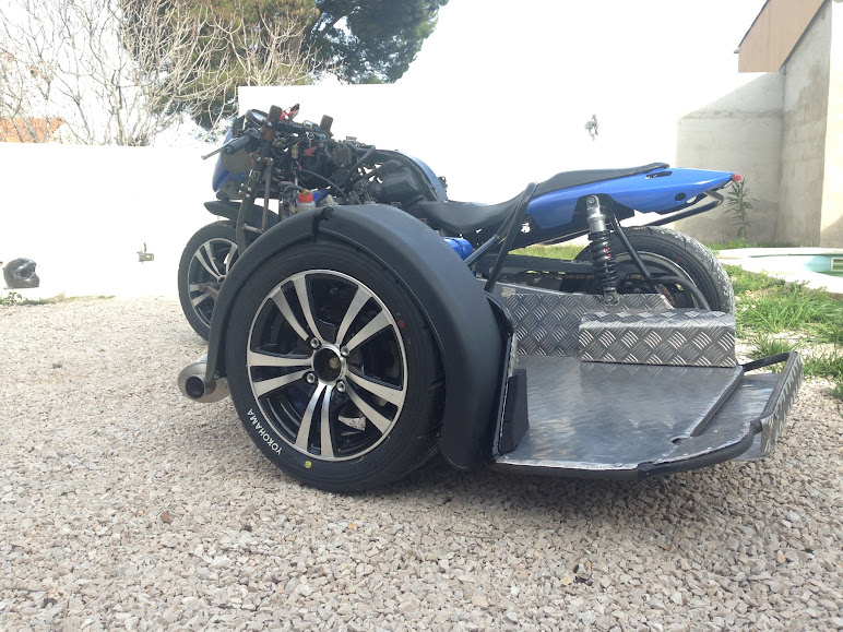

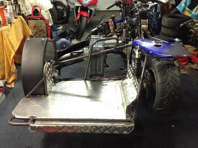

Allez, ça va partir de là...
Pis après pour le décalage du réservoir sur la roue du panier...
Un coup comme ci
Un coup comme ça
Pour au final en finir là :
Les nouvelles chaussettes collection 2015 non homologués route, nouvelles gommes : Yoko A048 160/510-13
Le remplaçant du 175/50-13 avec une gomme entre le S et le M de l'ancienne Gamme.
Pis je vais essayer de fermer complètement la roue du panier... mon dernier pass l'a encore bouffé avec son cuir...

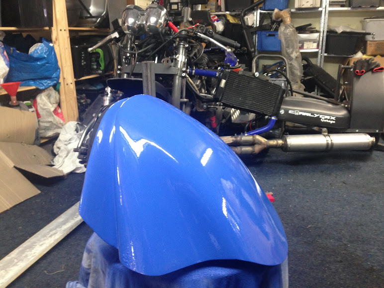

Bon, un petit peu de taff ce samedi.
Remplacement et ajustement de l'aile
Changement des pneus pour être plus bas Very Happy
Vérification du freinage au 3 coins : tout va bien
Vérification suspension avant : amortisseur fuyard
Déplacement du réservoir de 110mm vers la roue du panier et adjonction d'un semblant de carène sur base karting
Controle de tous les roulements de roue avant : tous morts
Koï est passé inspecter l'ensemble et a fait une grimace en se moquand : "ouaip, bah t'as encore pas mal de taff !"

J'ai remis l'aile dans la position d'origine, car au niveau du bras passager, je perd 8cm vers l'arrière et du coup la poignée ne va plus non plus...
Et après j'ai attaqué le moyeu avant...
la petite touche perso...
Et le remplacement de l'amortisseur avant, au moins je n'aurai plus de problème de fuite hydraulique.

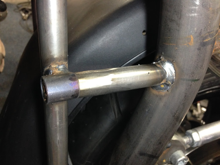

Ce soir j'ai refait le bras oscillant de la fourche du side car.
Suite au rabaissement le renfort de bras oscillant traine par terre... donc on remonte tout...
Avant...
Pendant...
Après...
Une photo avec le bras oscillant par terre...

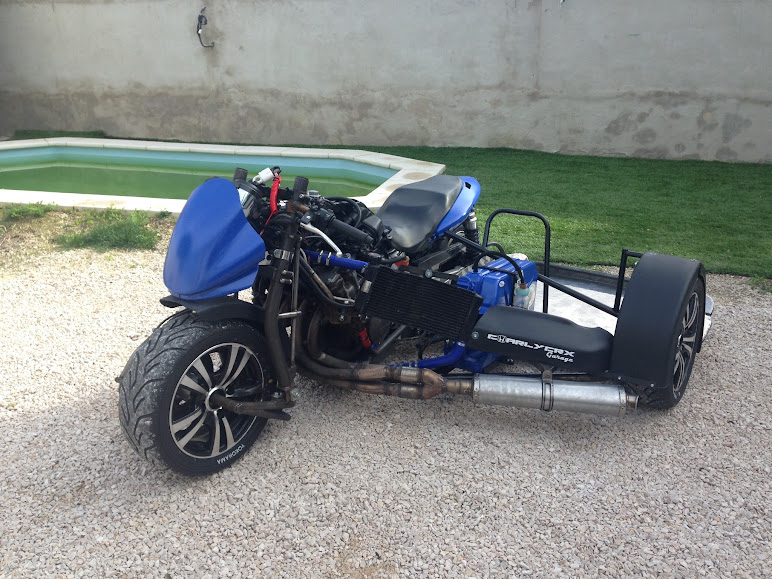

Après un peu de peinture,
On fait un point sur la nouvelle géométrie Smile
Tout à l'air de coller Wink
Après on fait un peu de tuning et de pub à ceux qui me soutiennent Very Happy
Pis on sort l'engin (pas d'esprit mal placé) pour aller faire un tour et prendre quelques photos :
Le voili prêt pour la saison avec toutes les améliorations.
Il restent 2 points.
- La hauteur de la fourche avant qui pourrait être de baissée de 0 à 20mm pour régler la maniabilité à deux et l'adhérence de l'avant en virage.
- La plaque avant gauche pour protéger le singe un peu mieux de la pluie (en cas de pluie uniquement).
GOOOOOO ! Very Happy

J'ai fait un petit bilan des caractéristiques du panier :
Hornet 600 2003 Carbu 82000km
Bac à huile maison + mousse
Réservoir Jerrycan U.S 20L Modifié
Pompe à essence FACET basse pression
Régulateur pression essence Sytec 9 positions
Collecteur sur mesure sur base origine découpé
Silencieux absorption Leovince
Radiateur Origine durites silicones 25mm
Chassis maison
Boucle arrière sur mesure
Fourche balancier renforcée chasse 20mm SGR
Bras oscillant rallongé 120mm SGR
Empattement 1560mm
Voie 1150mm
Précession 350mm
Pincement 5mm/m
Carrossage roue panier ~ -2.5°
Hauteur de selle 520mm
Garde au sol 60mm chargé
Suspensions Shock Factory 280mm / 70mm course réglables
Jante arrière sur mesure moyeu Hornet Cerclage Polo 92 SGR
Jante avant 13*5.5 Cesam 4*108 Moyeu sur mesure SGR
Jante side 13*5.5 Cesam 4x100 Moyeu Honda CRX 90
Pneus Yoko A048R 180*13
Kit 520 Pignon acier -1 couronne alu +3 chaine 125 maillons
Etriers Avants R1 Etrier Arr Hornet Etrier side Honda CRX 90
Plaquettes Racing Brembo frittées
Durites aviation
MC intégral au pied 17.6mm
MC 1 étrier avant à la main 11mm (2 circuits séparés)
Demis guidons maison
Amortisseur de direction VW Cox
Batterie YTZ10S
Coupe Circuit 2 prises Legrand
Feu arrière LED veilleuse/stop
Tête de fourche Hornet CUP
Coque arrière Hornet retaillée
Spoiler avant MiniKart retaillé
CharlyGaillard

je bataille avec le side car pour qu'il ne lève pas dans les virages à gauche.
J'ai déplacé le réservoir d'essence et la batterie plus sur la roue du panier, j'ai fait des cales pour les pieds du passager pour sortir plus loin, j'ai mis un mini saute vent pour essayer de gratter un peu d'appui, ma passagère a pris du niveau et fait (très) bien son taff...
Mais pourtant ça continue à pas aller comme je voudrais.
Puis j'ai regardé les photos ci dessous...
On peut voir qu'avec notre apprentissage grandissant de l'utilisation du machin qui veut jamais rouler droit, bah la mécanique et les composants montrent peut être leurs limites.
En effet, question suspensions je suis équipé comme un F2... oui sauf que c'est pas un F2 !!
on a un centre de gravité plus haut, pas la même répartition des masses et du poids en plus (je pense une bonne 20aine de kilos).
Du coup, on voit que l'arrière se tasse beaucoup ! du fait que le tarage est prévu pour un F2 plus bas et un poil plus léger, le tarage pour mon side car devient un peu trop light !
Après moultes discussions avec plusieurs personnes du milieu du side car et des concepteurs d'amortos, j'ai commandé un ressort en 2"int/7"lg/525, au lieu du 2"int/6"lg/400.
Autrement dit, je repars pour une étude/tests de suspensions sur le side car quand je viens d'en finir une sur les Civic 3G / CRX 1G...
