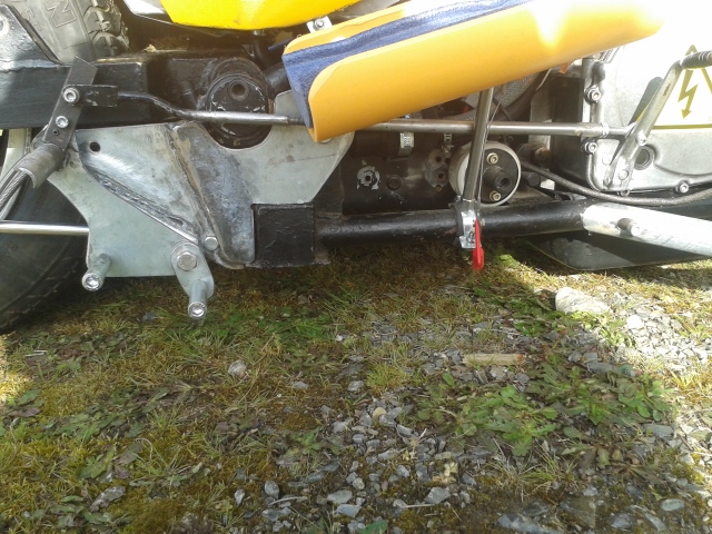

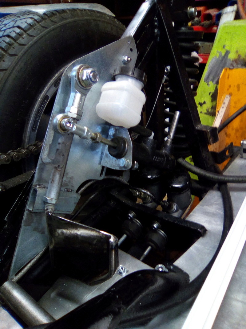

Message  900side le Ven 08 Avr 2016, 12:01
Salut,
Dernières nouveautés avant le premier roulage de Bains sur Oust.
Les vitesses passent mieux, je vais pouvoir monter les rotules en définitif. Le système est également entièrement revu pour un gain de rigidité.
Mise en place d'une protection de carter et déplacement du radiateur neuf après avoir percé le précédent en rentrant le side dans le garage.
Modification et mise en place d'une butée pour gagner du levier sur la pédale de frein. Ça commence à freiner enfin
Vue d'ensemble qui ne changera plus beaucoup avant le 1er mai.

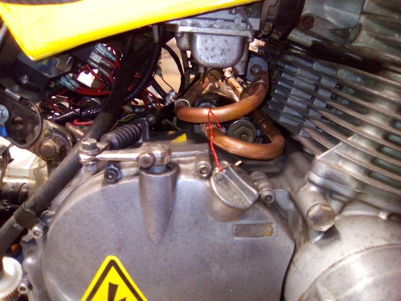

Salut,
quelques photos supplémentaires
Etriers arrière remontés et alignés après usinage des portées
Circuit de refroidissement revu
Découpage du carénage afin de descendre l'assise
Ajout de poignées supplémentaires
Allongement du châssis pour la sortie avant
Adaptation d'un pot Harley non homologué
Mise en place de la batterie à l'arrière du panier et du futur réservoir
Vue d'ensemble

Bonjour,
Les travaux de réno avance sur le side depuis le début d'année
Modification du freinage, enfin efficace...j'espère
Réservoir condensats déplacé,
Nouveau coupe circuit,
Changement de braquet, de 16 dents contre un 14,
Changement joint alternateur, fini la fuite,
Vidange et filtre à huile neuf,
Plancher refermé,
Réservoir et batterie à l'arrière de l'aile panier,
Nouveau levier de vitesses, sans jeu et plus rigide avec une nouvelle gouttière,
Pédale de frein dernière version,
Seb
